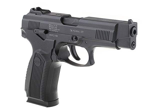

Пистолет Ярыгина (Грач)
Современное короткоствольное оружие России
Разработан в 1993 году. Вес пистолета без магазина составляет 950 грамм, емкость магазина – 17 патронов (изначально задумывалось 18), при стрельбе используется стандартный патрон 9х19 мм, так же может использоваться патрон с повышенной пробивной способностью 7Н21. Пистолет выполнен по наиболее распространенной схеме Браунинга с запиранием канала ствола снижением казенной части ствола. Автоматика работает на принципе короткого хода ствола. Особенностью предохранительного механизма является возможность заблокировать курок, как в спущенном положении, так и во взведенном. Но, к сожалению, в пистолете не предусмотрена возможность, ставшая в последнее время обязательной во многих странах, безопасного спуска курка. Помимо этого, поскольку курок частично спрятан, единственный способ снять пистолет с боевого взвода – полностью его разрядить.
Несмотря на отсутствие каких-либо новаторских конструкторских решений, пистолет сыскал себе славу не самого надежного и удобного в обращении. Но именно пистолет Грач и выиграл конкурс на замену пистолета Макарова и поступил на вооружение большинства силовых структур России.
