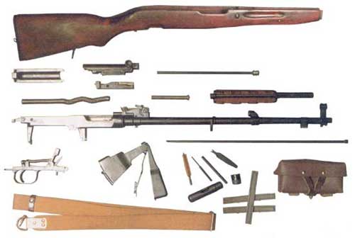

Схема СКС

СКС представляет собой самозарядную укороченную винтовку (карабин), построенную на основе автоматики с газовым двигателем. Газоотводная камера и газовый поршень расположены над стволом. Газовый поршень не связан жестко с затворной рамой и имеет свою собственную возвратную пружину. Запирание осуществляется перекосом затвора вниз, за боевой упор в дне ствольной коробки. Затвор установлен в массивную затворную раму, на правой стороне которой жестко закреплена рукоятка для заряжания. УСМ курковый, предохранитель расположен в спусковой скобе.
Отличительная особенность СКС - неотъемный серединный магазин, снаряжаемый при открытом затворе отдельными патронами или при помощи специальных обойм на 10 патронов. Обойма устанавливается в направляющие, выполненные в переднем торце затворной рамы, после чего патроны вдавливаются в магазин, как показано на фото. В связи с подобной схемой заряжания в конструкции карабина предусмотрена заторная задержка, включающаяся при израсходовании всех патронов в магазине и останавливающая затворную группу в открытом положении. Для ускоренного и безопасного разряжания нижняя крышка магазина может откидываться вниз-вперед, ее защелка расположена между магазином и спусковой скобой.
Прицельные приспособления СКС выполнены в виде мушки на основании в защитном кольце и открытого целика, имеющего регулировку по дальности. Ложа цельная, деревянная, с полупистолетной шейкой приклада и металлическим затыльником. СКС оснащается неотъемным клинковым штыком, в походном положении убираемым вниз, под ствол. Китайские карабины Тип 56 имеют игольчатый штык большей длины с аналогичным креплением.
